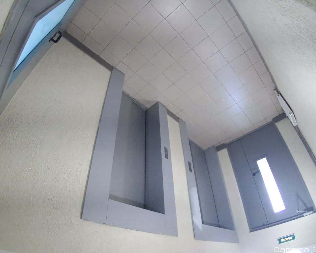

2) камера установлена в формате "Потолочное"   но увы изображение в вверх ногами как его повернуть в настойках камеры ? или это делается механически если да может есть инструкция  ?

3) настроил камеру как на картинке, камера подключена к регистратору по rtsp нужно л и мне что то менять, для улучшения качества видео  ?
Идёт рябь как её убрать ?
rtsp://192.168.88.158:8554/CH001.sdp
rtsp://192.168.88.158:8554/CH002.sdp
Share this post
Link to post
Share on other sites
Камера поворачивается механически внутри корпуса- нужно снять верх и развернуть модуль. Рябь на экране может быть связана с большими пульсациями у блока питания камеры или помехами от драйвера светильника- по фото не видно характер помех. ещё нужно проверить настройки параметров изображения, там где настраивается яркость/ контраст , баланс белого  и частота наружнго освещения 50Гц/60 Гц - мерцание бывает когда установлено 60Гц.
